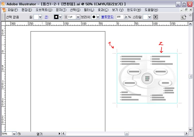

이 그림은 타 업체에서 받은 ai파일으로, 가이드라인이 이상하게 나옵니다. 안내선이 박스(2)로 나오는 것도 이상하고 네 모퉁이에 검은색으로 십자표시(1)가 나오는 것도 이상합니다.
게다가 저 십자표시는 어떻게 해도 지울 수가 없고... 인쇄를 하면 좌측의 용지라인 위에 그린 그림이 나오지 않고 반드시 저 십자표시 내부에 있는 그림만 인쇄가 되어 나옵니다.
학원 선생님께 물어보니 다른 프로그램에서 ai로 저장한 거 같은데 원인을 모르겠다+안 지워진다, 고 하셔서 계속 수정할 때마다 새 파일을 만들어서 옮겨서 수정을 했습니다.
그런데 실은 이런 파일이 30개가 넘어서 여유가 있을 때 고치고 싶어서 문의를 드립니다.

가이드라인은 지워집니다. 다만 모양이 네모인게 이상하다는 거였습니다.(원래 가이드라인은 그렇게 안나오잖아요)
그리고 십자표시가 안 지워집니다. 따로 레이어에 항목이 있는 것도 아니고요, 물론 잡히지도 않습니다.
그리고 가이드라인을 지운 상태에도 인쇄는 저 네 귀퉁이 안쪽만 됩니다ㅜㅜ

(+)안내선은 가이드선으로 표시한게 아닌듯 하니 편집에서 Unlock해보세요.
지혜☆
저것은 그냥 쉽게 얘기해서 칼선을 표시한 안내선입니다.
가이드선이 Lock걸려있을겁니다... 푸시면 선택도 되고 지울수 있습니다..
